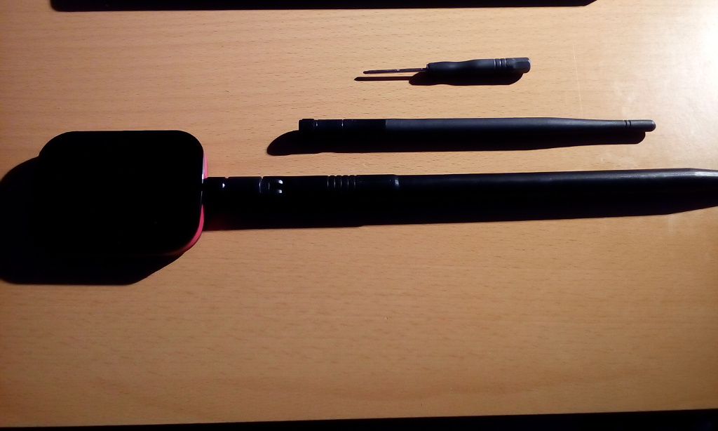

Немного пикчей китайца:
^ сверху стоковое дуло, на адаптере длинноствольная восьмерка
п.с. большой разницы с альфой я пока не заметил - так что перестал относится к ноу-неймам. пока. весна покажет кто где гадил.
