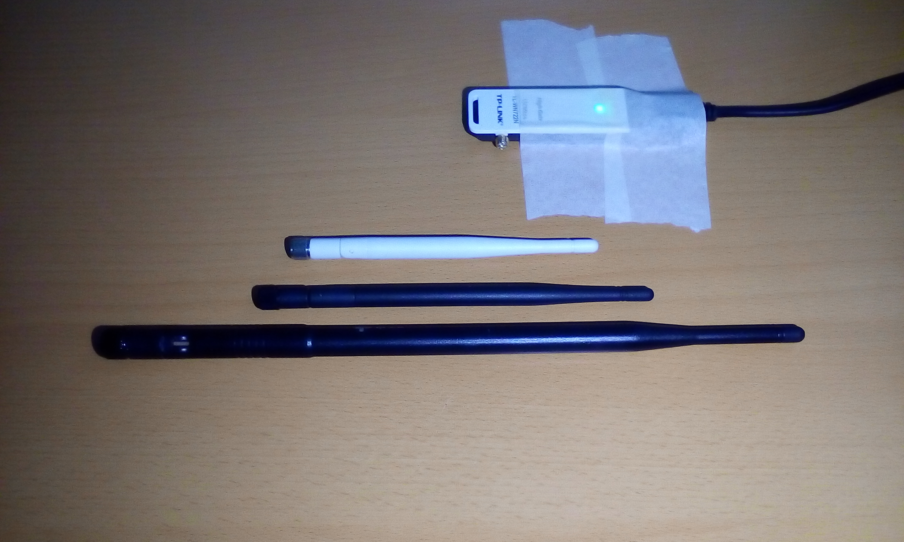

В фильме снимались тесте сравнивались:
1. Стоковая антенна от адаптера TP-LINK WN722N v1.0 (AR9271) с коэффициентом усиления 2dBi.
2. Стоковая антенна от адаптера ALFA AWUS036HN (RT3070) с коэффициентом усиления 5dBi.
3. Антенна TP-LINK TL-ANT2408CL с коэффициентом усиления 8dBi.
Все три антенны тестировались на одном адаптере - TP-LINK WN722N v1.0, который был зафиксирован неподвижно с помощью сложных схем крепления, спроектированных с немецкой педантичностью в немецком тюнинг-ателье BRABUS:

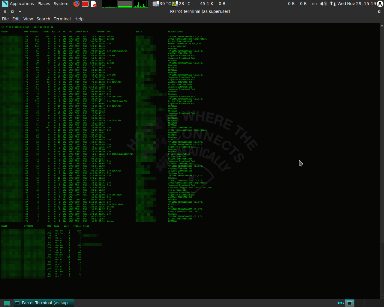

п.п.с: полудохлая альфа с толстой и длинной "штукой", за окном выдает что то типа такого:
