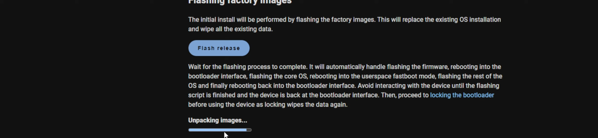

Теперь на сайте нажимаем кнопку "Download release" и ждем окончания загрузки прошивки
После завершения загрузки нажимаем кнопку "Flash release", после этого пойдет процесс прошивки устройства, оно несколько раз перезагрузится и потом снова войдет в режим fastboot
Прошивка завершена, теперь заблокируем загрузчик, для этого нажимаем на сайте кнопку "Lock bootloader", выбираем "Lock the bootloader" на устройстве и жмем конпку включения, устройство перезагрузится и мы увидим, что загрузчик снова заблокирован
