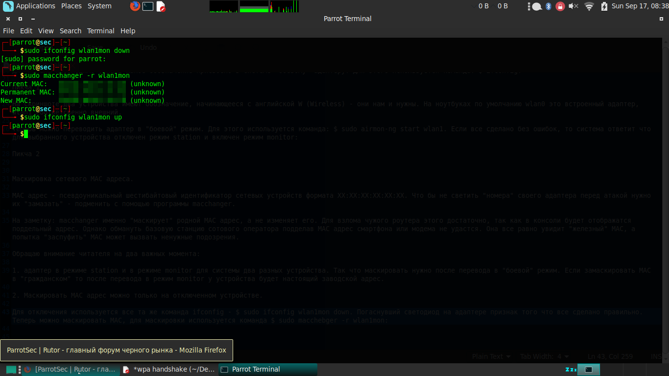

Маскировка сетевого MAC адреса.
MAC адрес - псевдоуникальный шестибайтовый идентификатор сетевых устройств формата XX:XX:XX:XX:XX:XX. Что бы не светить "номера" своего адаптера перед атакой нужно их "замазать" - подменить с помощью программы macchanger.
На заметку: macchanger именно "маскирует" родной MAC адрес, а не изменяет его. Для взлома чужого роутера этого достаточно, так как в консоли будет отображатся поддельный адрес. Однако обмануть базовую станцию сотового оператора подделав MAC адрес смартфона или модема не удастся. Она все равно увидит "железный" MAC, а попытка "заспуфить" MAC может вызвать ненужные подозрения.
Обращаю внимание читателя на два важных момента:
1. адаптер в режиме station и в режиме monitor для системы два разных устройства. Так что маскировать нужно после перевода в "боевой" режим. Если замаскировать MAC в "гражданском" то после перевода в режим monitor у устройства будет настоящий заводской адрес.
2. Маскировать MAC адрес можно только на отключенном устройстве.
Для отключения используется все та же команда ifconfig
Код:
sudo ifconfig wlan1mon down
Погаснувший светодиод на адаптере признак того что все сделано правильно. Теперь можно маскировать MAC, для маскировки используется команда $ sudo macchebger -r wlan1mon:
Система ответить тремя строками - верхние две "родной" MAC адрес адаптера, а нижняя - замаскированный. Теперь осталось обратно включить устройство и можно приступать к боевым действиям
Код:
sudo ifconfig wlan1mon up

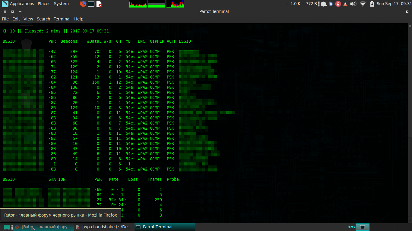

Поиск цели.
Для поиска цели необходимо построить список всех точек доступа до которых "дотянулся" наш адаптер (722-ой tp-link имеет мощность всего 100mW так что выдающихся показателей от него ждать наивно, для сравнения AWUS036NH от "альфы" имеет мощность 2000mW и "стреляет" на расстояние до 1 км)/ Для сканирования используется и построения списка точек доступа используется другая программа из набора aircrack-ng - airodump-ng.
Код:
sudo airodump-ng wlan1mon
В результате получится примерно вот такая таблица (BSSID и ESSID закрыты купюрами по понятным причинам):
Дабы преждевременно не загружать читателя информацией расскажу лишь про те параметры, которые важны для захвата хэндшейка.
1. Beacons - Таблица разделена по горизонтали на две части - верхняя бОльшая часть это список точек доступа, которые в данный момент посылают "в эфир" так называемые "маячки" (beacons). Эти маячки используются для оповещения что точка включена и доступна. Каждая точка посылает примерно 10 таких маячков в секунду. Если маячкм активно приростают то точка расположена относительно близко и ее можно "поработать". Если же маячки до нас долетают через раз или вовсе не далетают то тут уже без шансов (важно помнить что роутер может быть гораздо мощнее адаптера - так что маячки приниматься будут, а вот инъекция пакетов от адаптера в роутер "не долетит").
2. Stations or Clients - Помимо количества маячков следует обратить внимание на нижнюю часть таблицы. В ней отображаются пары "точка доступа (bssid) - клиент (station)", т.е. к эти точкам доступа в данный момент подключены какие-то устройства (ноутбуки, смартфоны) а значит была произведена успешная аутентификация этих устройств.
3. PWR - Мощность точки доступа. Чем меньше, тем устойчивее связь и меньше помех, проще поймать не "битый" хэндшейк.
4. Data - количество пакетов с данными. Активный прирост в данной колонке говорит о том что устройство не просто подключено но и активно обменивается данными с точкой доступа, а значит ввладелец устройства вероятнее всего в данный момент им пользуется.
5. СH - канал на котором работает роутер (от 1 до 14).
Если учесть все эти параметры то "портрет потенциальной жертвы" складывается следующий - для захвата хэндшейка нам нужна точка доступка в которой в данный момент успешно аутентифицирован и активно оменивается пакетами клиент (при нескольких вариантах выбираем точку с максимально мощным сигналом)
